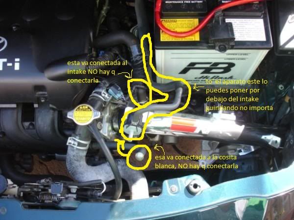

Posts: 454
Jum tiene otra manga q conecta ala manga cerca del throtle

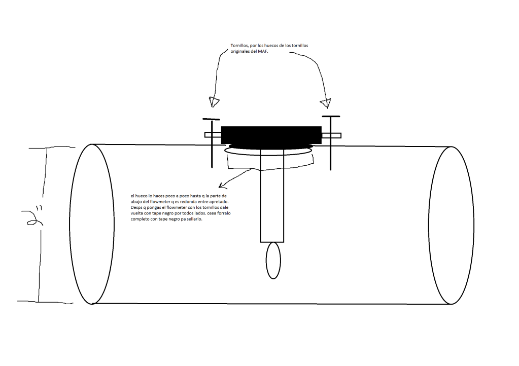

esas mangas NO tienes q conectarlas. Pa' decirte mas, me encontre con un chamako q tiene un echo corriendo 15.8 y me elimino pal d mangas q no hacen nada entre ellas esas de intake.
Coje el tubo PVC q tienes en tu casa, metele el floemeter conectalo sin poner las otras mangas y prendelo, aceleralo y me avisas el sonidido es cm adictivo
Todas las mangas q conectan el intake, ponle un tapon o dejalas guindando!!! Si kiere algo mas bonito, compra tapones y las sacas y le pones un tapon de dond sale la manda y ya

Posts: 454
Ok esa la elimino no cmpone nada entonces y el flomiter conq tornillos pueden ser de gypson los negritos puedo usar silicone pal sellao
Correcto. Ninguna manga del intake compone nada. Solo el MAF q este bn sellado y ya.
hace a~os mientras inventaba logre prender el carro con el MAF puesto dentro de una botella de agua dasani!!! obvio sin el cuello ni el culo d la botella. el truco es q sea 2" dond este el MAF el resto no importa

Posts: 454
Con que amarro el flowmiter y explicame lo del sellado... Leva adar mas bueno lo q le kite al mio fue el filtro original y la curva q sale del cajon....
